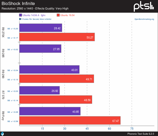

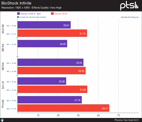

Benchmarks entre AMDGPU e driver proprietário
Estes foram os testes principais, com os os games mais populares, porém existem mais com resultados semelhantes que você pode conferir no site da Phoronix.
Podemos observar que em alguns casos o AMDGPU apresentou desempenho melhor do que o driver proprietário, como no Bioshock Infinite, podemos observar um ganho também em relação ao driver open source anterior existente no Ubuntu 14.04 LTS, mas mesmo assim, na maioria dos testes o drive proprietário ainda oferece um melhor desempenho.
