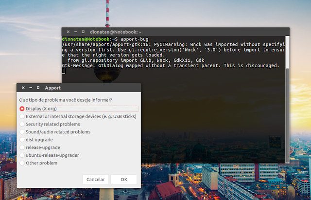

Para “reportar bugs like a boss” você precisa abrir o terminal, ou apertar Ctrl+F2 para abrir a caixa de diálogo de execução e digitar:
apport-bug
Depois de você digitar isso e pressionar a tecla “enter”, uma pequena janela vai se abrir com algumas opções, mesmo com o sistema em Português, essas opções aparecem em Inglês, o que pode dificultar a vida de alguns, mas com um pouco de paciência, mesmo não falando/entendendo o idioma, você conseguirá reportar o problema que estiver enfrentando.
Vamos dar um exemplo:
Ao abrir o “bug reporter” você verá várias opções para segmentar melhor o problema que você está tendo, procure selecionar exatamente o tipo de problema que você quer reportar, no exemplo, vou simular um problema de som, então selecionarei a opção “Sound/audio related problems“, basta selecionar a opção e clicar no botão “OK“.

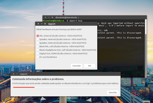

Independente da categoria que você escolher, o Apport-Bug vai procurar especificar o máximo possível o problema no intuito de facilitar a vida de quem for corrigir, na imagem abaixo por exemplo, ele vai pedir para que eu selecione qual dispositivo de áudio não está funcionando corretamente. Funciona da mesma forma que a etapa anterior, selecione e clique no “OK”.
mCjbc6FaasOM7qDI76tAhO87zLOwEKRAmo9VAOYmUg6cd49cS6QI0UjhDS9ABRfcuZ4Qf4a2CB06cIeqnQIDE2iB4c2S92dN6qHRVsdDDacOBy0FkppIOCN1 j2uzjfFKvNrLAfl
Especificando o problema um pouco mais.

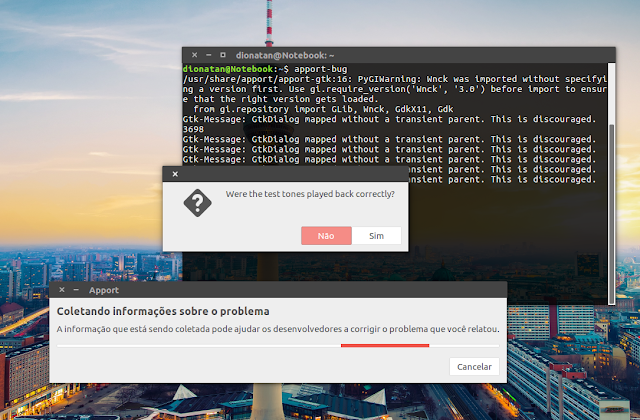

Neste caso de exemplo, reportando um problema de som, o Ubuntu fez um pequeno teste com tons de áudio, que funcionou perfeitamente, porém, mesmo assim eu cliquei na opção “Não”, indicando que o problema continuava e isso nos leva até a próxima tela onde você poderá ver um resumo de bug antes de enviá-lo.
