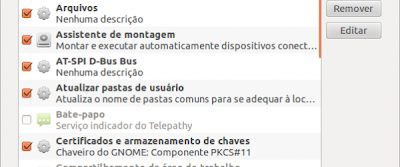

5 - Desabilite processos que iniciam junto com o sistema
Aumentar a velocidade do Ubuntu
Como todo sistema operacional, o Ubuntu possui vários aplicativos e serviços que iniciam junto com o sistema, os programas mais simples pode ser adicionados removidos através do programa "Aplicativos de Sessão" que você encontra no menu do sistema, porém, processos mais profundos só se serão visualizados ali se você fizer uma pequena modificação.
Preparamos um artigo com um tutorial muito simples para seguir para exibir todas as entradas de aplicativos e processos que iniciam com o sistema, assim você poderá otimizar a inicialização do Ubuntu o máximo possível, clique para vê-lo.
