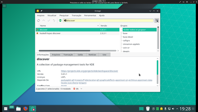

Ah sim! Você deve ter percebido que eu já mandei você direto para um programa que não tem uma interface tão intuitiva quanto uma Central de Aplicativos, como você está acostumado no Ubuntu, isso acontece porque o Manjaro em si não disponibiliza nativamente uma aplicação do tipo, mas o interessante é que você não precisa obedecer esta regra, o projeto KDE possui uma central de aplicativos que funciona com os repositórios padrões do Manjaro, ela se chama "Discover", você pode instalar ela à partir do Octopi.
Procure pelo "Discover" no campo de busca, clique com o botão direito no pacote e selecione a opção de "Instalar", depois de marcado para a instalação, clique no ícone de "certo", confirmando a instalação, esse ícone fica ado lado da cabeça do "alien" que fica ao lado da barra de pesquisa, siga as instruções na tela para efetuar a instalação, será necessário informar a sua senha para poder instalar a aplicação.
Depois de instalado, o Discover será encontrado no menu do sistema, você pode usar ele para instalar, remover e atualizar aplicações que estejam nos repositórios normais do Manjaro, não funciona para o AUR, infelizmente, aliás, já, já eu falo dele.

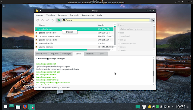

Quando se trata de outros programas que não estão no repositório padrão do Manjaro, você poderá encontrar praticamente todos através AUR (Arch User Repository), para pesquisar dentro deste repositório você precisará no bom e velho Octopi, bastando clicar no "Alien" para poder pesquisar dentro dele, você verá que a variedade de pacotes é grande.
Procurando pacotes pelo AUR no Octopi
Então, usando este recurso, você pode instalar vários programas que serão de seu interesse. Particularmente falando (ou escrevendo), eu encontrei quase todos os pacotes de programas que eu uso, só alguns é que não consegui encontrar, vou falar deles depois.

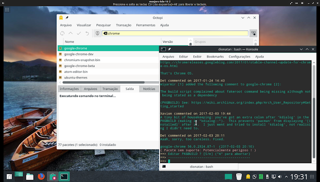

Todos os processos são semelhantes, mas vou usar como exemplo a instalação do Google Chrome, um software que é absolutamente essencial para o meu trabalho. O Chrome está no AUR para que você possa instalar, pesquise por ele digitando "chrome" na caixa de busca, clique com o botão direito e clique em instalar, depois confirme a instalação.
Normalmente um terminal vai ser abrir para que você confirme a instalação, nele você verá uma série de informações relacionadas ao PKGBUILD responsável por instalar o Chrome no seu Manjaro, você não precisa editar ele normalmente, então pode pressionar "n" para não editar e prosseguir com a instalação, quando o terminal pedir para você continuar a instalação do pacote você pode confirmar pressionando "y" ou "s", dependendo do idioma selecionado, depois das perguntas para confirmação, é só pressionar "enter" para dar início a instalação.
Dica: Sempre leia com atenção o que o terminal está lhe pedindo, depois que você se acostumar com o processo, isso vai ficar muito mais rápido, mas os questionamentos feitos pelo Manjaro são diferentes dos feitos pelo Ubuntu, então leia, leia e leia.
Depois de instalada, cada aplicação deverá aparecer no menu, como no Ubuntu, nisso não há qualquer diferença.
Google Chrome instalado no Manjaro

E aqui vamos fazer uma outra  breve, porém necessária, explicação, este comando acima serve apenas para pacotes já contidos no repositório oficial e não no repositório da comunidade (AUR), caso o pacote que você queira instalar esteja no AUR o comando será assim: yaourt -S [nome do pacote]
Para saber os nomes dos pacotes ou saber mais informações você pode consultar a versão online do AUR através de qualquer navegador. Se você quiser fazer apenas uma pesquisa por um pacote dentro do AUR sem precisar usar um navegador, o comando é praticamente idêntico, basta não usar o parâmetro "-S". Desta forma: yaourt [nome do pacote]
O mesmo exemplo da imagem acima usando o pacote gimp-git.
Repositório AUR
É razoavelmente simples, não?
Para atualizar os pacotes que você baixou do AUR: yaourt -Syua
